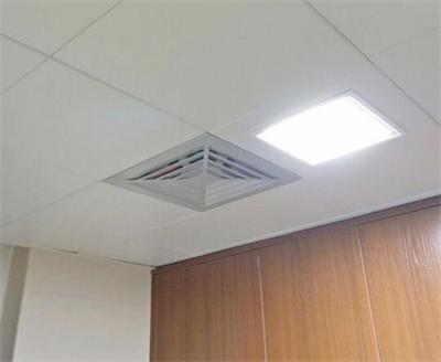

天花吊顶的龙骨工程量需要扣风口和格栅灯的面积吗?
天花吊顶,龙骨的工程量需要扣风口的面积吗?龙骨的工程量需要扣格栅灯的面积吗?
龙骨不扣灯的面积,面层根据灯的大小来考虑扣减。

一般计算规则是这样规定的:
龙骨是整体安装的,吊顶天棚龙骨按主墙间净空面积计算,不扣除间壁墙、检查孔、附墙烟囱、柱、垛和管道所占面积。如果洞口上方不用安装龙骨,那就要扣。
天棚装饰面层按主墙间实钉(胶)面积以平方米计算,不扣除间壁墙、检查孔、附墙烟囱、垛和管道所占面积,但应扣除0.3m2以上的孔洞、独立柱、灯槽及与天棚相连的窗帘盒所占的面积。
