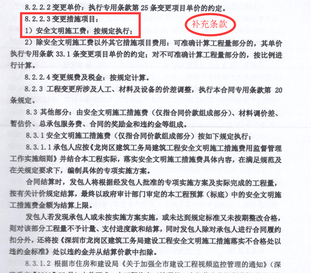

例如楼板增加一条梁、楼地面轻质骨料砼换成细石砼,可以取安全文明施工费吗?

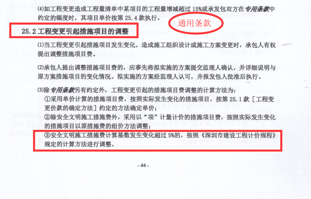

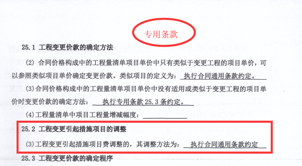

补充条款说按规定执行,1、是按通用条款这条规定吗?
                                     2、还是清单计价规范(规范只写按建设部门规定计算)?
                                     3、费率文件只是给费率

根据你的施工合同,工程变更的措施费用分为两部分计算:
一是安全文明施工费;
二是除了安全文明施工费以外的其他措施费用,比如赶工措施费、冬雨季施工费、混凝土模板及支架费、二次搬运费、脚手架费、垂直运输机械费、大型机械设备进出场及安拆费、施工排水、降水费等。
工程变更的安全文明施工费的计算方法:
安全文明施工费的计算基数一般是指分部分项费用+其他项目费用+模板费用+脚手架费用+大型机械进出场及安拆费用,各地区计算基数可能有点差异。当上面的这些变更的费用(不含安全文明施工费)总和超过原来计算基数(不含安全文明施工费)的5%,才能按正常的方法计算安全文明施工费。如果总体变更没有超过原来费用的5%,则不计安全文明施工费。
工程变更的其他措施费用计算方法:
工程变更的其他措施费用(赶工措施费、冬雨季施工费、混凝土模板及支架费、二次搬运费、脚手架费、垂直运输机械费、大型机械设备进出场及安拆费、施工排水、降水费等)按照原来措施费用的组价方法进行计价,原来怎么组价,现在就怎么组价,原来怎么下浮,现在就怎么下浮。
如果你有10条工程变更,那每条变更计算的时候都可以正常计算除安全文明施工方以外的其他措施费用,记得按照合同是否下浮。这10条的工程变更的安全文明施工费就放在一起计算,不能每条变更都算。安全文明施工费的计算基数增加或者减少的幅度超过原来总项目安全文明施工费用计算基数的5%,那就按正常计价计算安全文明施工费。没超过5%,则不计算。
造价新人
【安全文明施工费的计算基数增加或者减少的幅度超过原来总项目安全文明施工费用计算基数的5%,那就按正常计价计算安全文明施工费。没超过5%,则不计算。】意思是合同里的安全文明施工费是300万,工程开工到竣工后的所有变更放在一起计算费率,结果超过300万*5%,这些变更就可以记取安全文明施工费吗?
