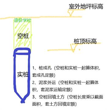

空桩是指在打桩完成后空留下来的空洞,桩顶设计标高至地面标高之间没有实际桩体的空心范围。
空桩见如下示意图:
空桩虽然没有浇灌混凝土和钢筋发生,但是空心部分的土方需要桩孔成孔和泥浆外运、空桩回填土方。那也就是说空桩需要套的清单定额有桩孔成孔、泥浆外运、空桩回填土方。
1、一般各类桩成孔定额的成孔深度是指包含空桩成孔的深度,计价时不区分空桩、实桩,空桩成孔根据不同的成孔机械、工艺,套用相应子目执行。
2、空桩部分的泥浆外运的工程量就是空桩体积。一般是和实桩成孔一起计算的,不做空桩和实桩区分。即整个打桩成孔的体积,也就是挖土深度(室外地坪标高至桩底标高)乘以桩截面面积。
3、空桩回填土方,一般按土方回填子目执行,工程量就是空桩部分的体积,空桩长度乘以桩体截面面积。
空桩计量和套定额的原理基本上是这样的,但各省份定额可能会有点差异,需要细看一下当地的定额章节说明和工程量计算规则。
