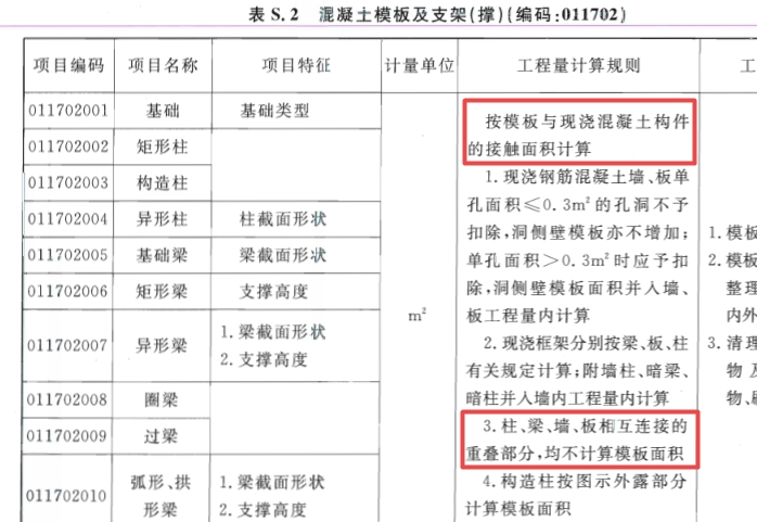

分两种情况解释,柱模板的清单工程量和定额工程量计算规则不同,各省份可能因定额规则差异各有不同。
清单工程量计算规则中,柱梁板墙相互连接的重叠部分,均不计算模板面积。

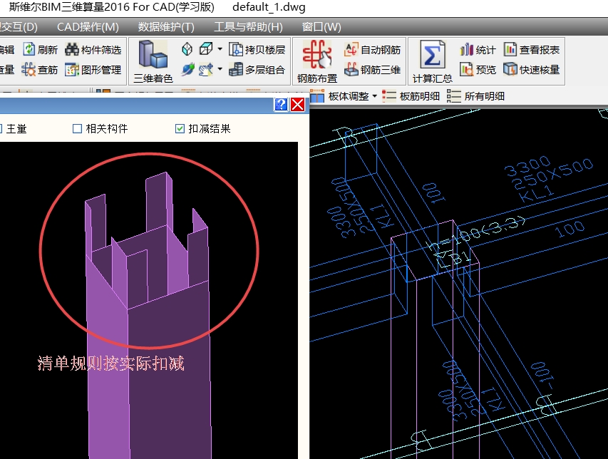

斯维尔三维算量软件柱模板面积清单工程量扣减示意图

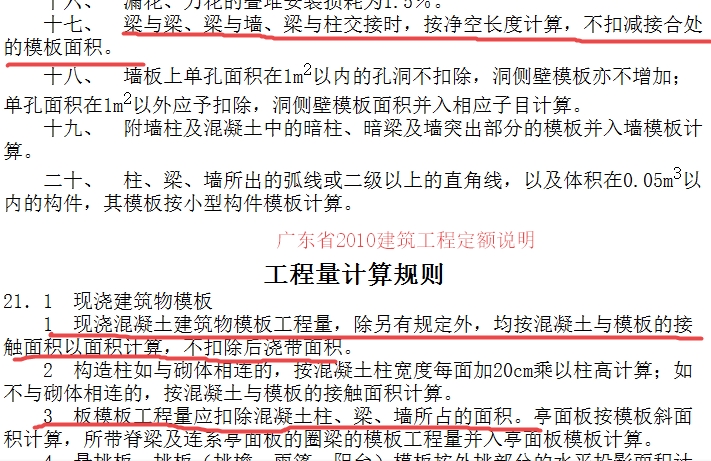

定额计算规则中,这里以广东省2010定额规则为例,柱模板不用扣减柱梁相交处模板面积,需要扣除柱板交接处模板面积。

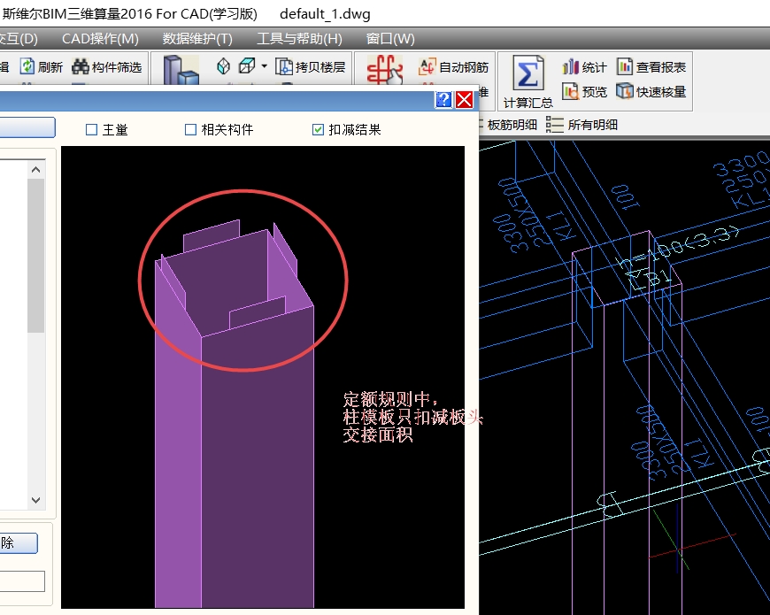

斯维尔三维算量软件柱模板面积定额工程量扣减示意图

清单规则模板是按实际扣减,柱梁板墙相互连接的重叠部分,均不计算模板面积。
定额规则模板就要看各省份的定额说明了。
