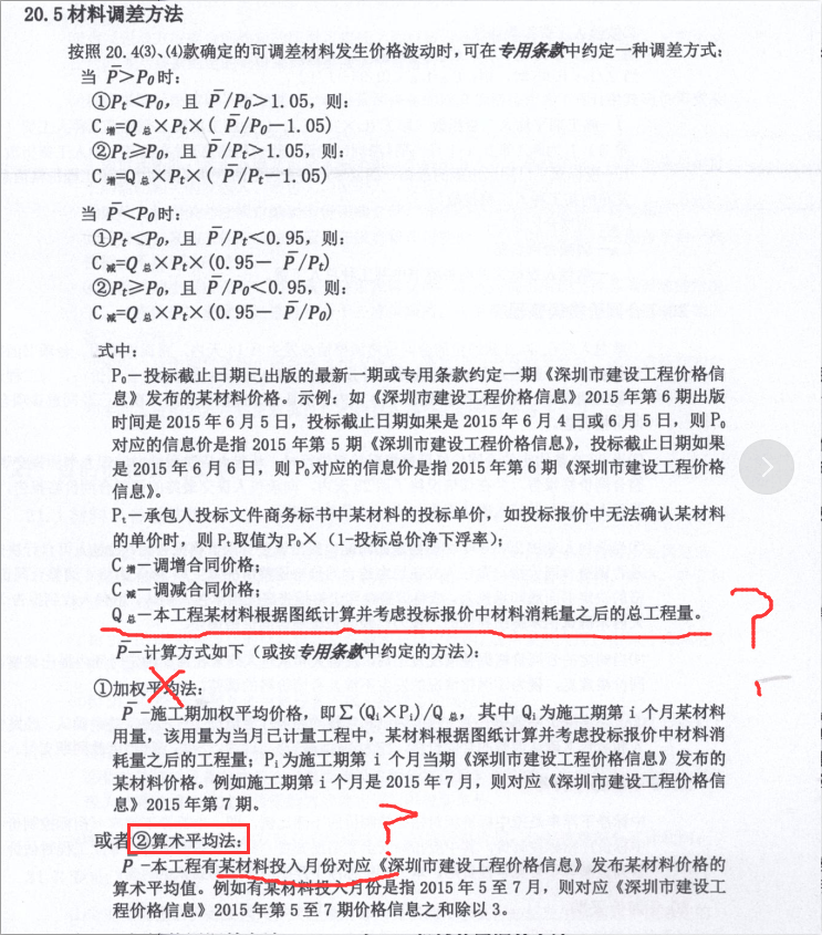

施工合同里材料调差的月份怎么确定呢?总工程量具体那些量?
合同里明确工料机的价差在结算时一次性计算和支付。按算术平均法计算价差
一、例如新建工程竣工后做结算时:1、计算主体阶段的钢筋投入多少个月份应该怎么确定呢?
                                                      2、计算装修阶段的油漆投入多少个月份应该怎么确定呢?
二、C总-本工程某材料根据图纸计算并考虑投标报价中材料消耗量之后的总工程量(请问这个总工程量具体囊括了那些量?)
赞同来自: 造价新人 鱼大虾
1、材料采用算术平均法的话,那就是施工的时候,根据材料投入的月份取其信息价平均值,比如施工开工日期是2017年5月,而钢材投入使用的时间是2017年7月到9月,那钢材就取2017年第7期到第9期的信息价平均值。油漆涂料投入使用的时间是2017年10月到12月,那那钢材就取2017年第10期到第12期的信息价平均值。
2、C总就是指这个工程项目里某个材料的总工程量。I级φ10mm以内钢材的C总,对应的就是这个工程项目里I级φ10mm以内钢材的总工程量。C30混凝土的C总,就是指这个工程项目里C30混凝土的总工程量。因为定额里已经考虑了消耗系数,考虑消耗量之后的工程量,就是你在计价软件中【材料汇总】界面看到的各材料工程量。
