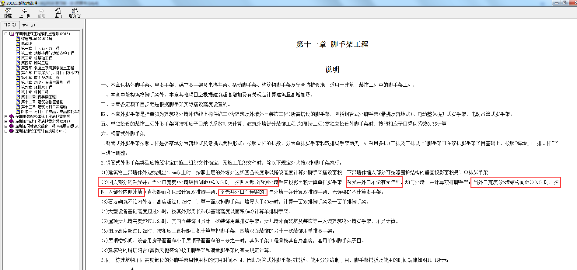

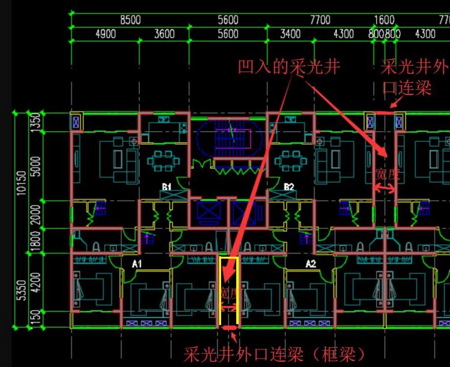

凹入部分的采光井:当外口宽度(外墙结构间距)≤3.5m时,按凹入部分内侧外墙垂直投影面积计算单排脚手架,采光井外口不论有无连梁,均与外墙一并计算双排脚手架;当外口宽度(外墙结构间距)>3.5m时,按凹 入部分内侧外墙垂直投影面积以m2计算双排脚手架,采光井外口有连梁的,与外墙一并计算双排脚手架,无连梁的不计算脚手架。什么是凹入的采光井,带梁不带梁的,最好能附带图片说明,谢谢

采光井的脚手架计算分两种情况:
1、采光井宽度小于或等于3.5m时,凹进去的三面墙的脚手架采用外墙单排脚手架,按这三面墙面垂直投影面积计算。不论外口处是否有连梁,凹口处外侧那面都和整体外墙一起计算双排脚手架(也就是说,凹口宽度过小,凹口外侧和外墙一起搭双排脚手架)。
2、采光井宽度大于3.5m时,凹进去的三面墙的脚手架采用外墙双排脚手架,按这三面墙面垂直投影面积计算。有连梁(框架梁)的话,凹口处梁外侧那面就和整体外墙一起计算双排脚手架。没有连梁(框架梁),凹口外侧那面就不算脚手架了。
