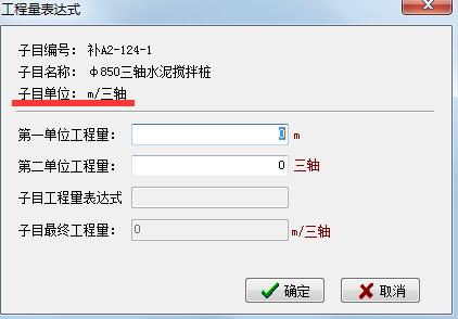

下图是清华斯维尔计价软件套定额跳出来的对话框,按米/三轴计算,怎么处理?

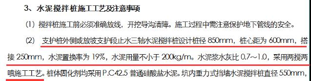

广东省定额站在粤建造发〔2014〕10号文刊发了《关于印发《〈广东省建筑与装饰工程综合定额〉(2010)》桩基础工程补充子目的通知》,专门对三轴搅拌桩做了补充定额子目“补A2-124-1”。
φ850三轴水泥搅拌桩补充定额说明:
1.工程量按设计桩长以三轴每米计算,群桩间重叠部分不扣除;
2. SMW 工法搅拌桩定额按二搅二喷施工工艺考虑,设计不同时,每增一搅一喷按相应定额人工和机械费增40%计算。
3.水泥掺量按20%考虑,如设计不同时,水泥用量按比例调整。
4.如添加外加剂,按设计用量调整;

1、三轴搅拌桩按照单桩多长,多少个三轴桩计算,也就是斯维尔计价里让你填的第一单位工程量。填入单桩桩身长度,第二单位工程量填入多少个三轴(三桩为一个单位),即m/三轴。

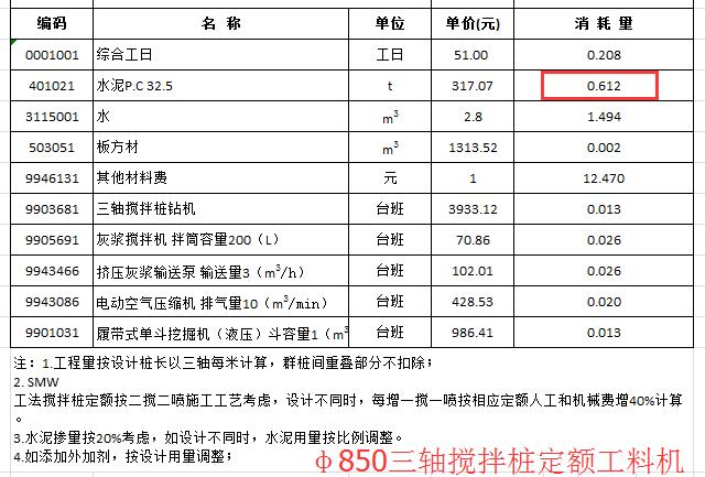

2、水泥的掺量需要根据实际设计进行调整消耗量,定额中是根据φ850的单桩掺入置换土方重量的20%的水泥含量计算的
看看这个φ850三轴搅拌桩定额里的水泥消耗量是0.612t/m/三轴,计算式:3.14*0.425(半径)*0.425*3(三桩为一个单位)*1(米,桩身长度)*1.7(吨/m3,土重)*20%(水泥掺量)*1.06(6%损耗)=0.613吨
弄清楚上面的计算式,就知道怎么去根据设计调整水泥消耗量了。
