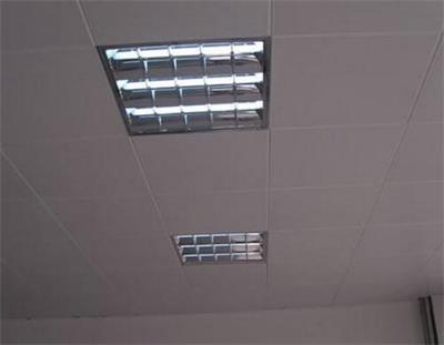

计算吊顶要扣除灯的面积吗?
房间的石膏板吊顶,尺寸是600*600的,格栅灯灯的尺寸也是600*600,刚好占了一块板(龙骨还是在的),计算时算吊顶面积是要扣掉格栅灯的面积吗?
吊顶面层需要扣0.3m2以上的洞口(风口、格栅灯)面积。
吊顶龙骨因为是整体安装的,一般不扣除洞口面积,除非洞口上方不用安装龙骨。
