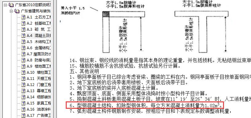

是要扣的。广东省2010建筑和装饰定额混凝土及钢筋工程章节说明:
6、型钢混凝土结构,扣除型钢体积,每立方米混凝土消耗量为1.02m3。
广东省房屋建筑与装饰工程综合定额2018
A.1.5 混凝土及钢筋混凝土工程 说明:
2. 劲性混凝土(又称型钢组合混凝土或劲钢混凝土)结构构件是指由混凝土、型钢、纵向钢筋和箍筋组成的构件,基本构件为梁和柱。劲性混凝土中型钢骨架所占体积按(密度)7850kg/m³扣除,现浇劲性混凝土构件和需现场安装单向钢筋的桁架楼承板及其钢筋制安增加费、劲性骨架节点现场焊接等执行本章相应子目,型钢骨架执行本定额金属结构工程相应项目。

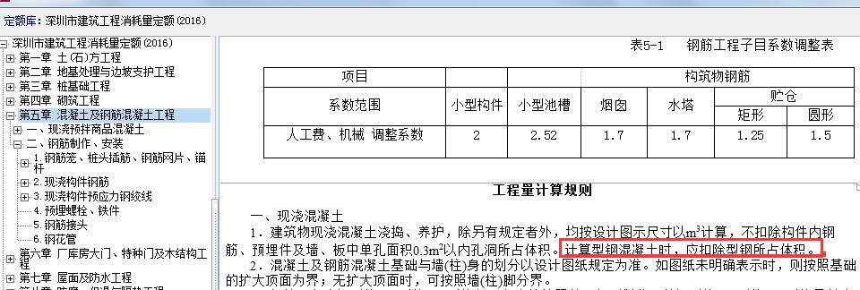

深圳市的建筑与装饰2016定额里,劲性混凝土,砼柱是要扣减型钢体积的。
