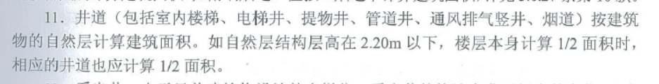

3.0.19 建筑物的室内楼梯、电梯井、提物井、管道井、通风排气竖井、烟道,应并入建筑物的自然层计算建筑面积。有顶盖的采光井 应按一层计算 面积,且 结构净高在2.10m及以上的,应计算全面积;结构净高在2.10m以下的,应计算1/2面积。

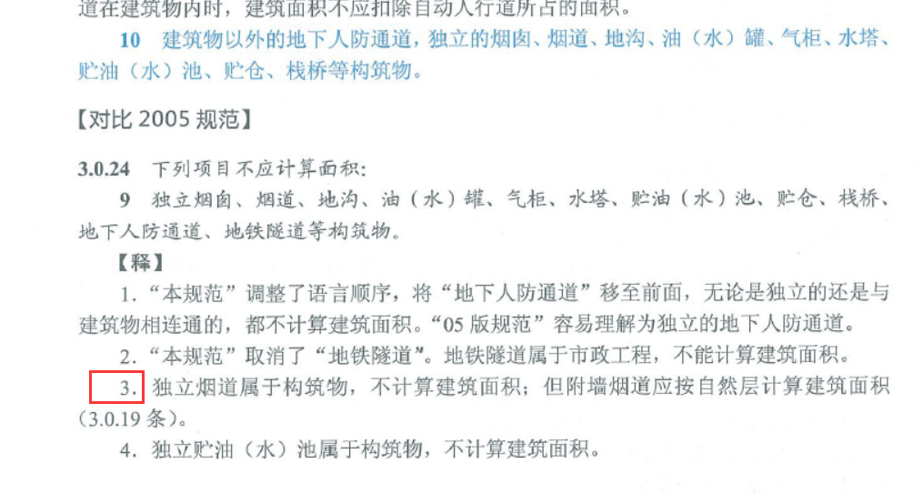

在住房和城乡建设部标准定额研究所主编的GBT500353-2013建筑工程建筑面积计算规范宣贯辅导教材中明确释义如下:

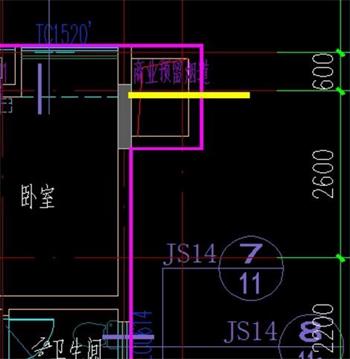

紧靠外墙的室外附墙烟道要计算建筑面积,附墙烟道按自然层计算建筑面积。独立的烟道才不用算建筑面积。
像下面截图的中的室外附墙烟道就需要算建筑面积。依据参考楼上的截图,建筑工程建筑面积计算规范2013宣贯辅导教材
