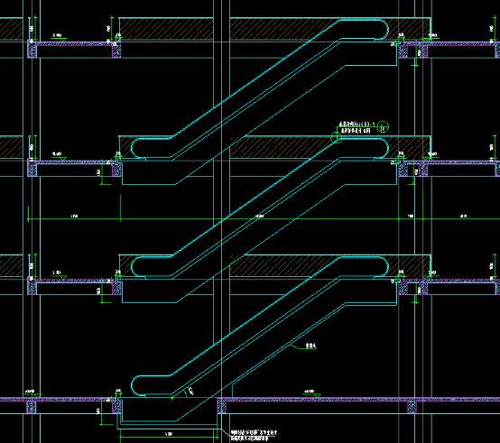

商场里的自动斜扶梯要计算建筑面积吗?底层扶梯要不要另算建筑面积?
商场里的自动斜扶梯要算建筑面积吗?这个斜的自动扶梯的面积要不要计算?比如一层到三层的自动扶梯,这里扶梯的面积如果计算的话,按三层,还是两层扶梯面积计算?
