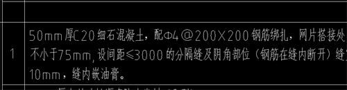

刚性屋面的分隔缝需要单独列项套价计费吗?
50mm厚C20细石混凝土,配φ4@200x200钢筋绑扎,网片搭接处不小于75mm,设间距≤3000的分隔缝及阴角部位缝宽10mm,缝隙内嵌油膏。
屋面要做3x3m的分隔缝,这个分隔缝和内嵌油膏,是不是需要单独列项套价?
