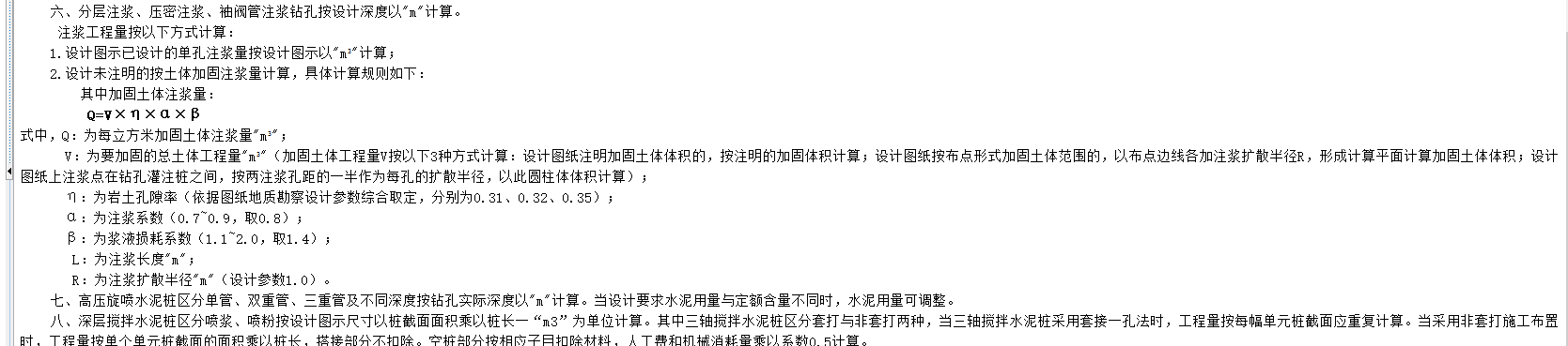

以布点边线各加扩散半径,形成计算平面,以此计算其加固土体体积。这个是怎么计算的,图纸布点边线为0.5m,是否用0.5+扩散半径,加固土体体积是不是3.14*(0.5+扩散半径)²
赞同来自: 未来可期
没有注明的总土体加固体积计算,以单个注浆点位的计算面积x注浆深度x相同数量,汇总求和计算得到总土体加固体积Q。
你说的3.14*(0.5+扩散半径)²只是单个注浆加固的计算平面面积。
