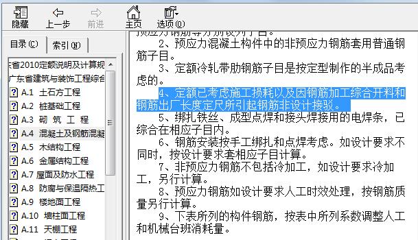

广东省建筑装饰2010定额里的钢筋工程,定额说明有这么一条:4、定额已考虑施工损耗以及因钢筋加工综合开料和钢筋出厂长度定尺所引起钢筋非设计接驳。那么钢筋搭接到底要不要计算?有人说分为施工搭接和设计搭接,这两种有什么区别?

广东省2010建筑装饰定额的说明:定额已考虑施工损耗以及因钢筋加工综合开料和钢筋出厂长度定尺所引起钢筋非设计接驳。也就是说不用再算因定尺长度所引起的施工搭接(非设计接驳)了,但设计搭接还是需要计算的。并且我在查看广东省造价站对某些工程项目分歧回复函中,直说了不算非设计接驳,没有说设计接驳不算。
