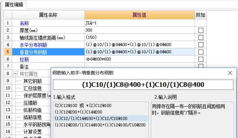

广联达钢筋算量如何设置剪力墙垂直分布筋不同直径隔一布一间隔布置

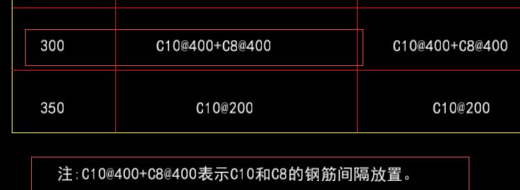

用的广联达算量软件,剪力墙的垂直筋是不同直径间隔放置, 在软件里怎么输入?这里的C10和C8钢筋隔一布一,间距是200mm还是400mm?
灵魂造价小能手 - 时间在走,没有人会等你。

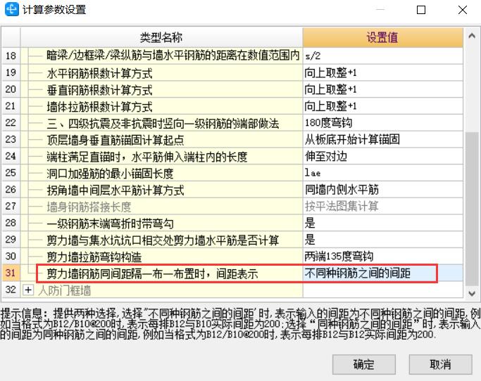

从你这个截图上来看,应该是C10和C8每隔400mm各放置一根,不同直径C10和C8钢筋的间距是200mm,相同直径C10和C10的钢筋间距是400mm。
在广联达钢筋算量软件中,剪力墙隔一布一的相同间距默认是表示不同种钢筋直径的间距。当然这里也可以手动修改。
