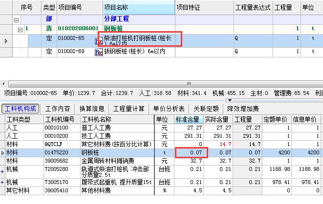

深圳2016建筑定额中,钢板桩打桩定额中的钢板含量是怎么来的
深圳2016建筑定额,钢板桩的定额子目中 钢板的数量只是损耗吗? 如果钢板桩是租赁的,套定额时怎么考虑租赁费,还是套取定额中已经包含了租赁费?

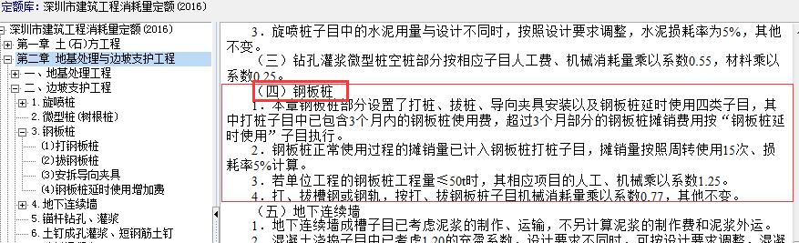

先看仔细深圳2016建筑定额中对钢板桩的定额说明:
 定额说明已经说得很清楚了:
1、钢板桩打桩子目已经包含了三个月的租赁使用费,如果超过三个月就再套“钢板桩延时使用增加费”的定额子目。
2、钢板桩打桩子目已经包含了钢板桩周转摊销用量,按周转使用15次损耗率5%考虑摊销,实际不同的话可以签证修改摊销量。
