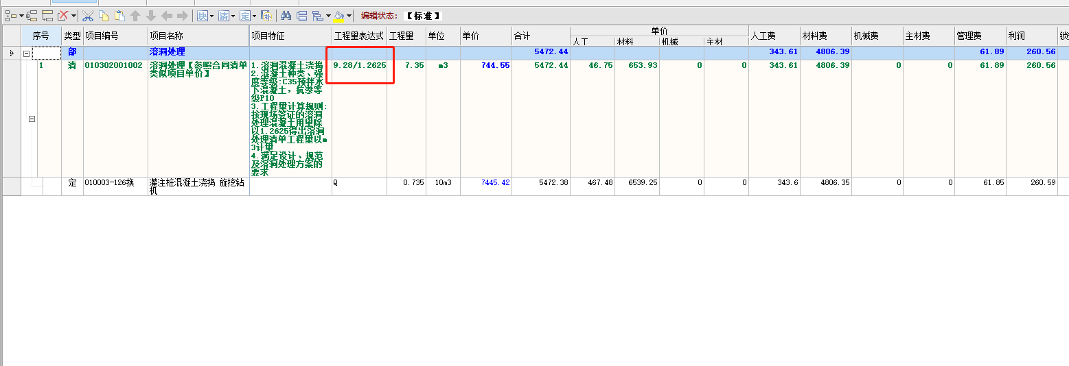

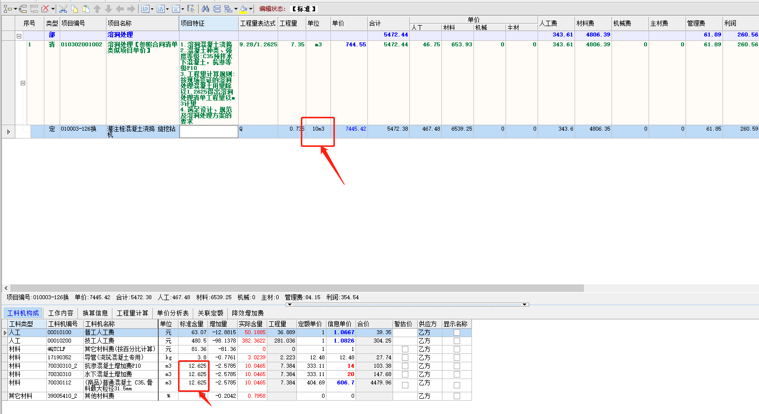

我想咨询一个问题关于深圳16版定额混凝土浇筑定额中主材考虑了1.2625倍的损耗那么其他的人、材、机是否也同样考虑了1.2625倍的损耗,是否成线性比例关系?

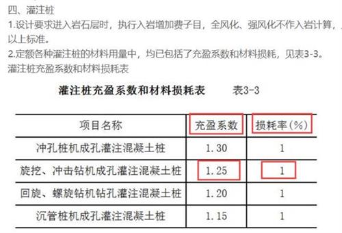

定额消耗量中的主材和人工、机械都会默认相应考虑了相同损耗的,除非有特殊的定额说明。你截图中的1.2625是考虑了1.25的充盈系数和1%的损耗计算得来的,即1.25*1.01=1.2625,见桩基础工程章节说明,截图如下:

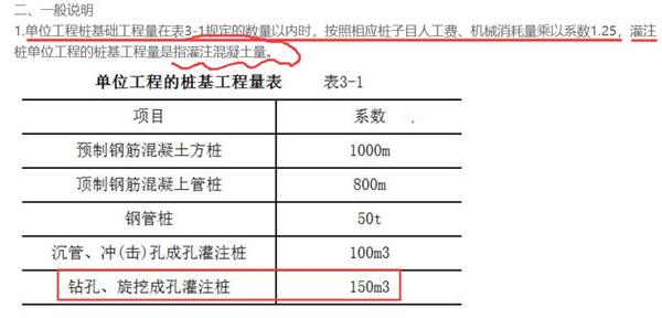

在没有特殊的合同条款约定情况下,你填写工程量的时候,是不能再反除掉这个充盈系数和损耗系数的,毕竟实际施工肯定会发生混凝土充盈和损耗。而且单位工程的灌注混凝土体积小于150m3的话,是要考虑人工、机械乘以1.25系数的。
