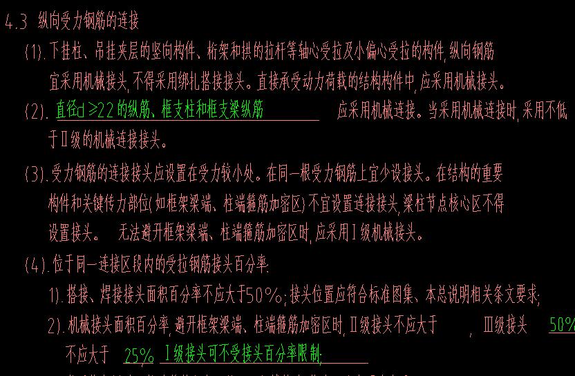

一般在结构设计说明的图纸里有写纵向受力钢筋连接方式的,类似如下图,你好好找找。
如果图纸上真没有或者没写清楚,那就看看施工单位投标中标的施工组织方案里有没有写清楚钢筋连接方式,如果还没有,那就可以按软件默认先算,后期再根据甲乙双方认可的钢筋连接方案进行按实际结算。一般是由施工单位报技术方案,甲方审批通过了就可以按方案计算。
