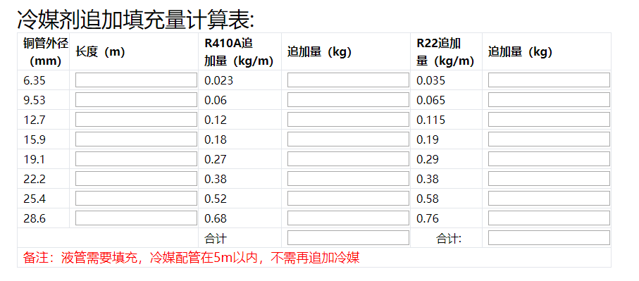

空调工程什么情况下需要追加冷媒?冷媒追加,不同的品牌和机型,计算方式是否差异较大?有没有相对合理的计算方式?
夏天的泥巴2020
冷媒剂追加计算公式
http://www.geesic.com/index.php/Home/Lengmei/index.html
