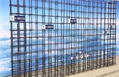

剪力墙水平分布筋可以焊接搭接吗?
剪力墙的水平分布筋,钢筋连接可以用焊接连接吗?

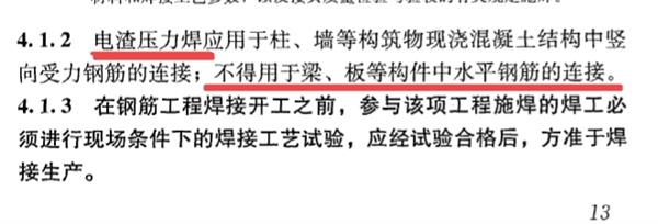

根据​JGJ18-2012钢筋焊接及验收规程第13页4.12条说明:
电渣压力焊应用于柱、墙、烟囱等现浇混凝土结构中竖向受力钢筋的连接;不宜用于梁、板等构件中水平钢筋的连接。
剪力墙水平分布筋是不能采用焊接连接的,可以采用绑扎或者套筒连接。
电渣压力焊应用于柱、墙、烟囱等现浇混凝土结构中竖向受力钢筋的连接;不宜用于梁、板、墙等构件中水平钢筋的连。其他的对焊之类的可以是可以但是不够经济,不建议用。总不能用屠龙宝刀去切菜吧,哈哈
