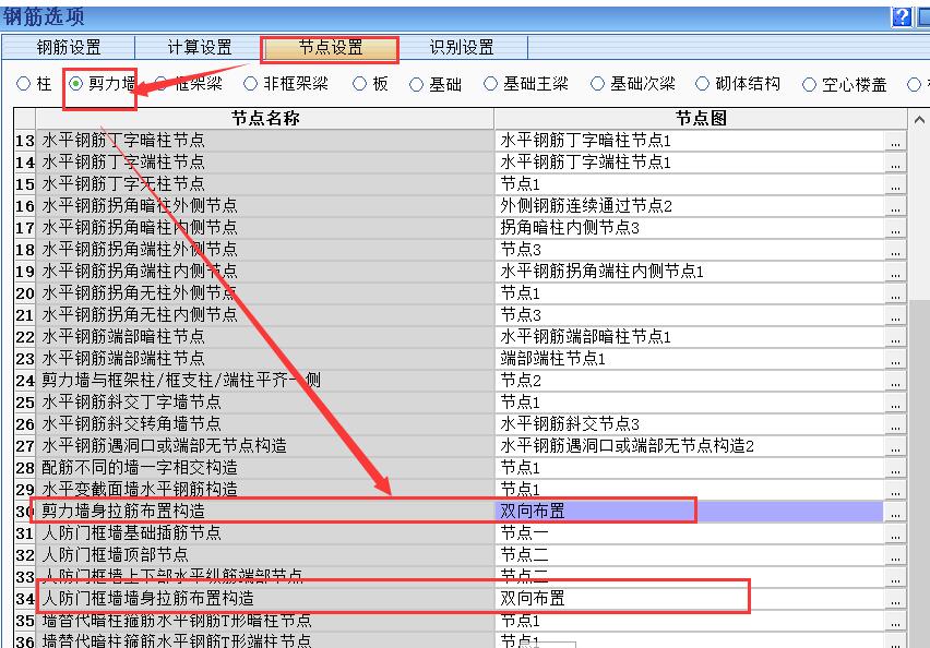

挡土墙拉筋为梅花形,可图库中没有梅花形拉筋可选,只有水平拉结筋,怎么办?
挡土墙拉筋为梅花形,可斯维尔三维算量中图库中没有梅花形拉筋可选,只有水平拉结筋,怎么办?如何在斯维尔三维算量软件里设置布置梅花形拉筋?
我用的是斯维尔三维算量2016版,默认剪力墙的拉筋是梅花布置的。在三维算量里【钢筋选项】-【节点设置】-【剪力墙】,剪力墙身拉筋布置构造,可以修改为双向布置或者梅花布置。这都是针对所有的剪力墙拉筋统一修改的,如果还有个别剪力墙不一样,那就手动改改拉筋的数量公式,双向拉筋数量不用乘以2就行了。
下面的人防墙拉筋也是可以同样修改的。
