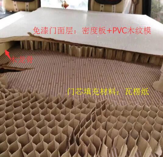

一、免漆门
免漆门的内部结构大同小异,基本都是以松木或杉木搭好框架龙骨,门芯填充材料是瓦楞纸,两面各贴一层密度板,然后再在密度板外贴pvc材质的免漆木纹饰面,避免了喷漆的麻烦。由于免漆门的门芯是瓦楞纸,而不是木头,这就拉低了门的造价,所以售价便宜,
免漆门的优点:价格低,不做油漆,减少油漆的污染;缺点:表面复的pvc膜易氧化老化,碰撞裂痕不易修补,档次低。
免漆门单价一般在350-500元/m2。
万科被爆出的“纸板门”就是这个免漆门,当然万科嘴硬说是中密度纤维板,不是纸板。

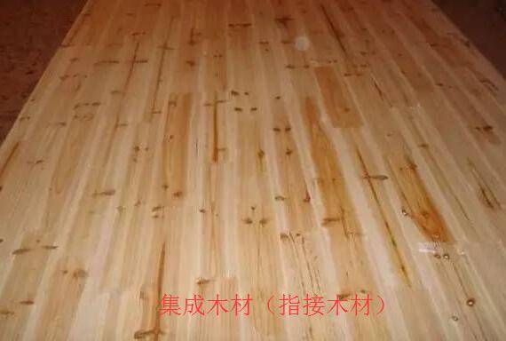

实木门包含实木集成材木门、纯原木门。
实木集成材木门,也称为实木指接木木门。实木集成材是指将窄、短的木条采用胶粘剂接长(部分板材工艺是齿型连接),然后再横向拼宽、上下两面砂光而成的板材。实木集成材木门的有点就是强度高,不易变形,缺点是集成板材使用胶粘接带来的甲醛污染。
集成材木门(实木指接木门)单价一般在650-800元/m2。
