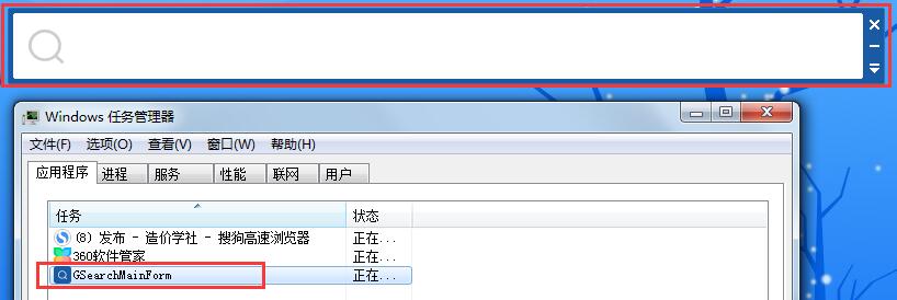

安装广联达软件电脑桌面出现搜索弹窗GSearchMainForm如何关掉
安装了广联达指标神器,电脑桌面上出现一个大的搜索栏gsearchmainfrom,这个东西怎么卸载?实在是搞不定了,很多办法都试了,开机就自动弹出来了
这是安装了广联达全家桶的恶果啊,只能釜底抽薪删掉这个了。
第一步:Ctrl+Alt+Delete组合键打开任务管理器,找到这个可恶的GSearcMainFrom.exe,右键“结束程序”,还有一个广联达全家桶的Everything.exe,也要结束程序;
第二步:在电脑C:\Program Files (x86)\Glodon\广联达指标神器\4.0.0.28\bin文件夹里,找到这两个程序的运行程序,右键删除;
第三步:对可恶的广联达全家桶GSearcMainFrom和Everything.exe说再见,重启电脑,享受开机后的干净。
